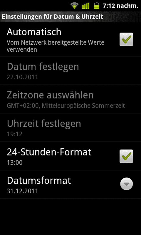

Hi,
hat noch jemand das Problem, dass seit Nightly 155 die Uhrzeit trotz korrekter Einstellung nicht mehr im 24h Format angezeigt wird (jetzt steht z.B. "5:08 nachm.")?

Glaurum schrieb:
Hi,
Ich hab das gleiche Problem...

leno schrieb:
@DerTeufel: Hast du ne Lösung?
tut mir leid, dann weiß ich leider auch nichts. bei mir funktioniert es mit der integrierten enrgie steurung (widget) ohne probleme
ps: in nightly 156 stimmt die uhr
