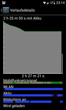

hatte die aktuelle nightly geflasht, und danach etwa eine halbe stunde gezockt. als ich damn auf den akku geschaut habe, war keine änderung zu sehen , siehe screen
hat noch jemand sowas bemerkt? zudem laggt es ohne ende
Also mir ist bei spielen nichts besonderes aufgefallen. Dead Trigger FIFA 12 alles läuft gut und die Anzeige vom Akku verändert sich
Gesendet von meinem GT-I9000 mit Tapatalk 2
Alles ist top. Nur seit dem neusten update spacken die Texturen von FIFA 12 rum
