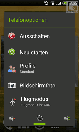

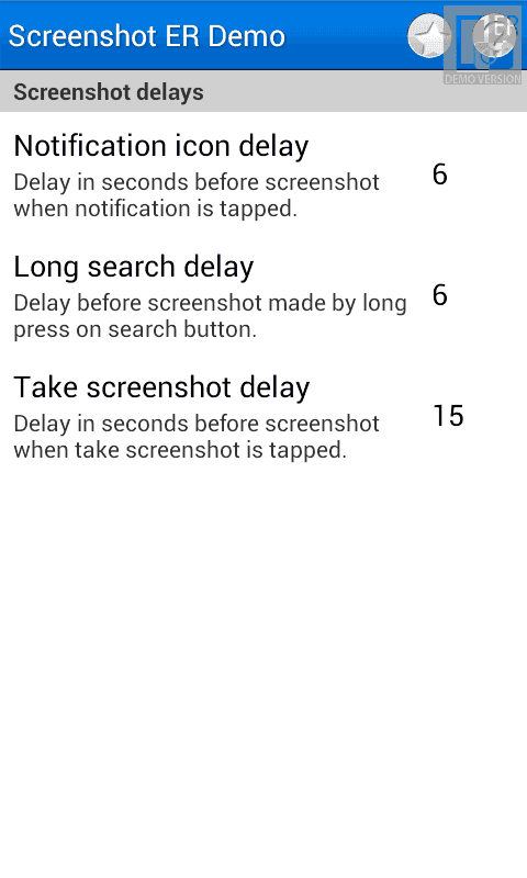

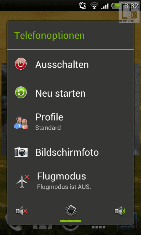

@ hallo Reflex, das ist Macht der Gewohnheit: :D
Beim Automatischen Wiederherstellen der Apps immer dabei, dort kann Ich die Zeit (max 15 Sekunden) einstellen, dann der Sceenshot gemacht werden soll.
