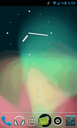

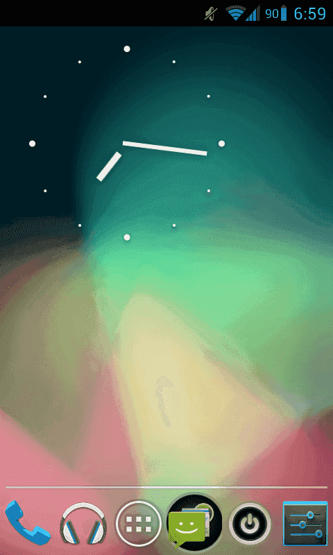

Hab in der Version vom 28.8. jetzt was komisches. Man achte auf die Uhrzeit. Uhrzeit blieb um 6:59 stehen. das widget auch. löschen und neu anzeigen brachte dann die richtige uhrzeit. nach paar min wars dann wieder unverändert...

@St@@tz
Man sieht dein Screenshot nicht.
