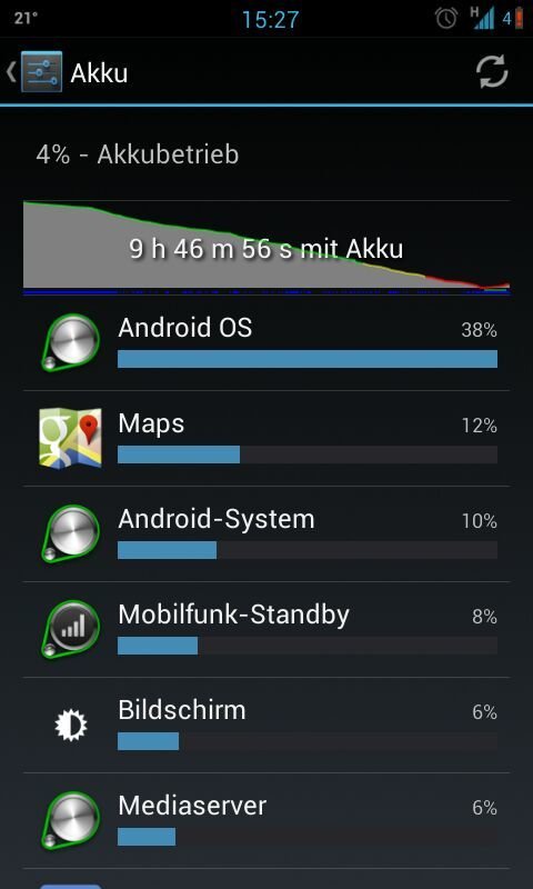

Mit der Version vom 23. ergibt sich leider folgendes:
