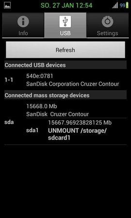

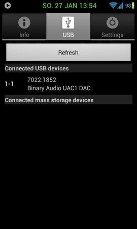

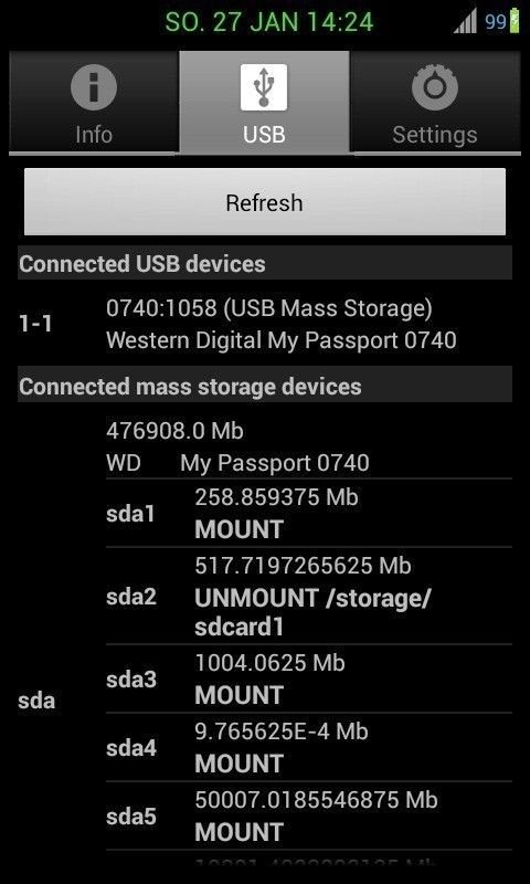

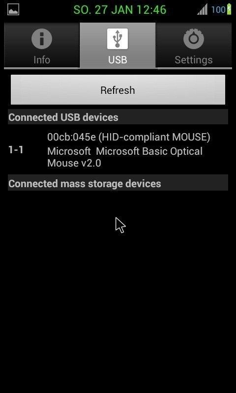

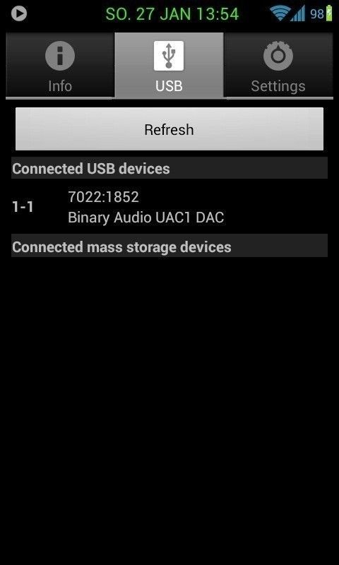

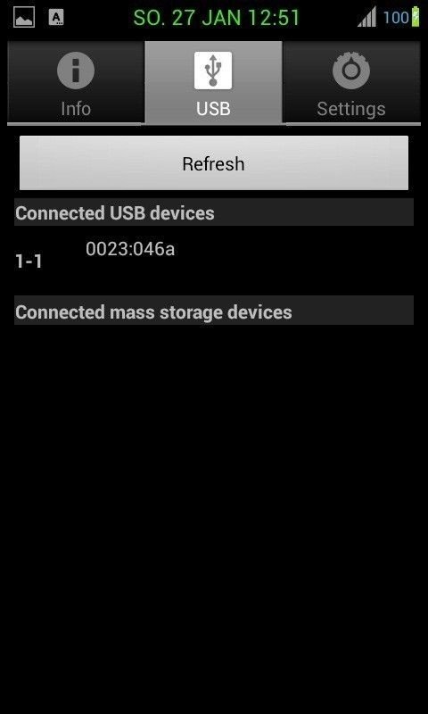

Ja, mit dem Kabel müsste es auch gehen. Ich habe Mackay 2.4.5 drauf und heute den OTG Modus getestet. Ich verwende dieses OTG Kabel von Samsung und dieses USB-Y Kabel von Delock . An den roten USB Stecker schließe ich ein USB-Netzteil an (bei mir 5V, 1 A). An der USB-Buchse schließe ich das Gerät an und der USB Stecker kommt in das OTG Kabel. Ich habe die App "USB Host Controller" aus dem Play Store installiert. Damit konnte ich eine Standard USB Tastatur verwenden (siehe screenshot 1), eine optische Maus (siehe screenshot 2), einen USB Stick mounten (siehe screenshot 3), und eine Festplatte mounten (siehe sceenshot 4). Ein USB-DAC, der für Android geeignet ist wird zwar erkannt (siehe sceenshot 5), aber wenn ich eine Audio Datei abspiele, wird sie über den Lautsprecher abgespielt und nicht über den USB-DAC. Der gleiche USB-DAC funktioniert mit den gleichen Kabeln am SGS 3. Weiß vielleicht jemand, warum der USB-DAC am SGS1 nicht funktioniert, obwohl er erkannt wird? Vielleicht kann man in irgendeiner ini-Datei festlegen, dass nicht der Lautsprecher sondern der USB-DAC für die Audio-Ausgabe verwendet wird? Den Link von saszseb zu USB OTG / USB Host kenne ich seit einigen Monaten. Ich habe aber keine Berechtigung, um auf XDA in diesem Thread nachzufragen.
