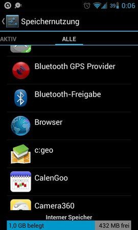

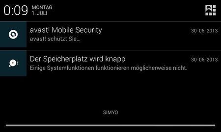

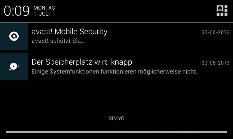

Hat noch jemand das Problem mit "Speicherplatz wird knapp" ?
Der Fehler tritt erst nach einiger Zeit auf. Cache ist geleert und auch schon ein paar Programme auf die SD Karte geschoben.
Benutzt du das mitgelieferte Email App?
Hab bei einer bekannten auf ihrem Ace letztens diese App als Übeltäter gefunden, da sie den SD Speicher nicht zum cachen benutzt. Hat unglaublich viel Speicher gefressen.
Reaktionen: CarMan
nutze K9-Mail
Habe glaube ich den Übeltäter gefunden.
Nutze eigentlich Friendcaster, habe aber zum probieren die offizielle Facebook-App drauf gemacht. Diese jetzt wieder deinstalliert und die Meldung ist weg.
