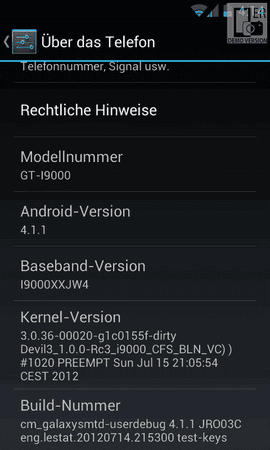

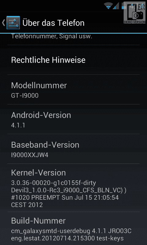

@ Hallo jna, habe es endgültig Verstanden.
Bilder gehören in den Anhang, Basta! :thumbup:
Wie Siehe Nachfolgend
Zum Thema: bin sehr begeistert von der schon geleisteten Arbeit des CM Team & DerTeufel, freue Mich was da noch kommt!
