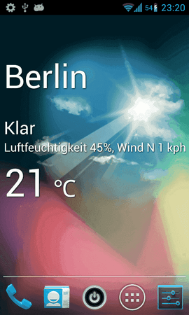

Mit neuer Bootanimation CM10 - Siehe Ende Screenshots!

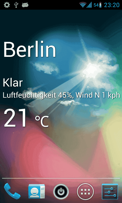

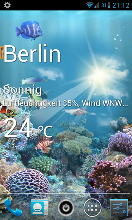

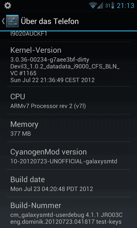

Screenshots - V 4
