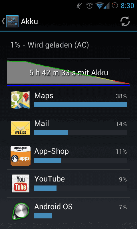

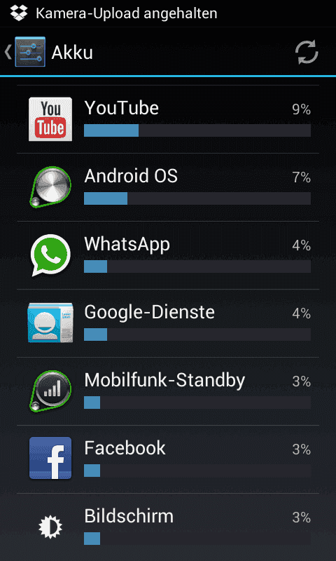

Ich habe folgendes Problem: seit ca. 1 woche habe ich extreme Akkuprobleme und zwar nur über Nacht. So gehen über Nacht teilweise über 70% akku flöten. Weiß jemand rat? Das problem besteht nach jeden Update und auch bei anderen kernel.
