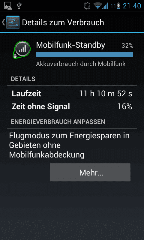

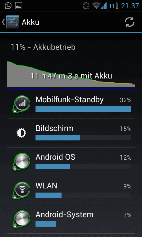

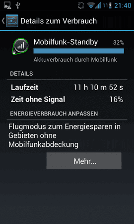

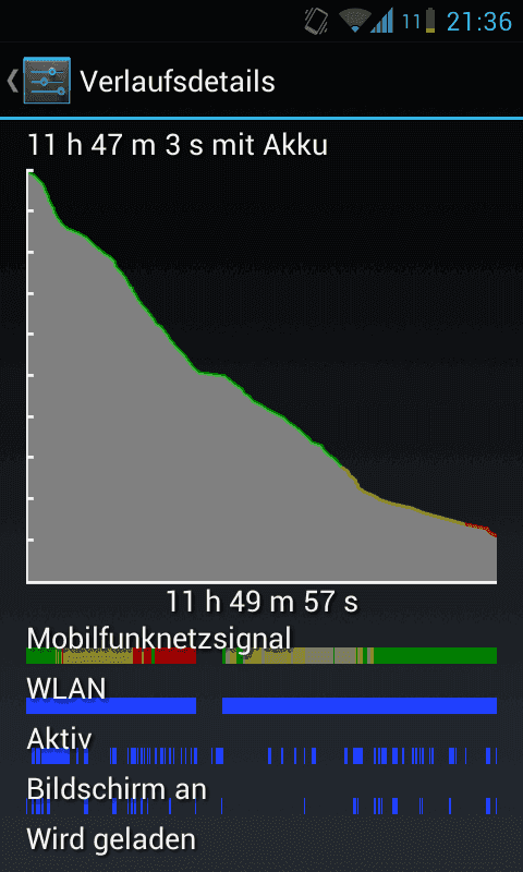

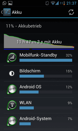

Hi Leute, ich verzweifle langsam an einem Akkuproblem. Seit ich Cyanogenmod (9 stable, jetzt 10 stable) drauf habe, zieht der Mobilfunk-Standby extrem viel an Akku. Das Handy ist zum Teil schon nach 6-7 Stunden leer, wenn ich unterwegs bin. Als ich mal krank zu Hause war hat der Akku 2 Tage gehalten. Unten sind ein paar Screenshots :/

Die ROM an sich gefällt mir sehr gut, läuft schnell und flüssig, hat tolle Funktionen und die Original Android 2.3.6 ROM hatte bei mir immer die Macke, dass wenn ich auf die Telefon app geklickt habe, die app sich nach wenigen Sekunden automatisch geschlossen hat, weswegen ich nur ungern wieder die alte ROM benutzen will. Gibt es da etwas was ich tun kann? Danke schonmal

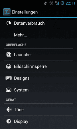

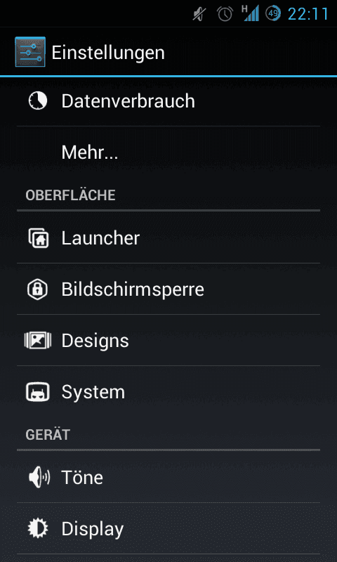

Entweder bin ich doof oder blind, aber ich finde das doch dann unter Oberfläche? Da gibt's bei mir Design, und noch 2 Punkte (grad vergessen) aber eben kein launcher?!
Also bei mir sind 4 punkte unter Oberfläche...
2t3xeoh2_png.htm
ud38r3sk_png.htm
5llhzoce_png.htm
9fxfphgj_png.htm
wenn du dir mal unter der Verbrauchskurve die Qualität des Mobilfunksignals anschaust dann siehst du, dass dein Handy sehr oft einen durchwachsenen (graue Stellen in dem Balken), mäßigen (gelb) oder gar miesen (rot) Empfang hat und dagegen recht selten einen guten (grün)...
bei mir ist das ähnlich wenn ich im Büro bin... immer wenn der Empfang nicht so gut ist versucht das Handy mit mehr Leistung (= mehr Power = mehr Akkuverbrauch) einen besseren Empfang zu gewährleisten...
ich habe deshalb auf 2G umgeschaltet und damit eine fast immer optimale Empfangsqualität im Büro erreicht und erziele damit richtig gute Akku-Zeiten... (benutze allerdings auch kein mobiles Internet!!!)
wie du auf 2G umstellst habe ich zufällig ein paar Beiträge vorher schon beschrieben: https://www.android-hilfe.de/forum/...y-bean-4-1-2.289585-page-43.html#post-4492716
der 4te Punkt taucht nur auf wenn der Trebuchet als permanenter Standard Launcher definiert ist...
wenn man die Hometaste drückt und ein Auswahlfenster kommt, dann "Trebuchet" anklicken und dann darunter den Button "immer" klicken...
dann erscheint auch der 4te Punkt unter Oberfläche in den Einstellungen :love:
Danke, ging ja schnell, ich werd das die nächsten Tage mal ausprobieren. Versteh ich das richtig, dass der Empfang bei dir auf diesem Weg auch besser geworden ist im Büro? Und was verstehst du unter guten Akku-Zeiten? Für mich ist ausreichend gut wenn ich mich abends ins Bett lege und noch ca. 30% Akku übrig sind. Normal erfüllt das Handy bzw. der Akku diesen Anspruch ja (mit der Original-Firmware z.B.), ich will es nur daran erinnern, wie es funktioniert :)
normalerweise versucht das Handy stur in dem aus technischer Sicht besseren Netz einen Empfang zu ermöglichen...
d.h. bei mir im Büro versucht es krampfhaft unter 3G eine vernünftige Verbindung aufrecht zu erhalten... koste es was es wolle...
es kommt gar nicht auf die Idee, dass es mal versucht sich nur über 2G zu verbinden, obwohl da die Funkmasten in Büronähe sehr gut mit zu sein scheinen...
also muss ich das SGS zu seinem Glück zwingen...;)
Laufzeittechnisch komme ich auf eine Restkapazität von ca. 25-30% nach einem 16-18 Std. Tag (inkl. Spielen, 1.5 Std. Musikstreamen per BT und nen bischen SMSen und Telefonieren)... denke, dass das ne ganz gute Akku-Ausbeute ist
als Modem setze ich übrigens das ZWJV4 ein... findest du hier im I9000 Forum im Modem Thema
