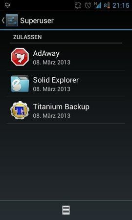

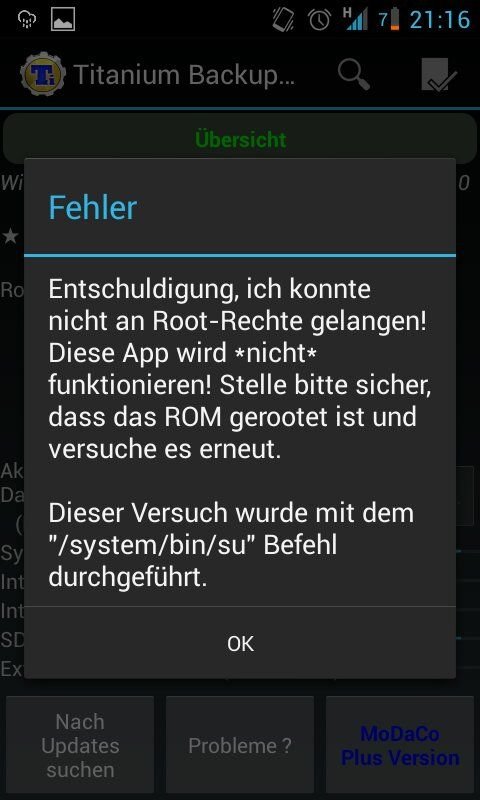

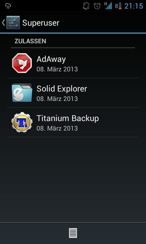

Aber ich hab ein Problem: Die mitgelieferte SuperUser App(Die in den Einstellungen) zeigt an, das alle meine Apps, die Root benötigen angezeigt und angeblich auch zugelassen werden, aber alle Apps sagen, das ich kein Root habe.
Ich hab nämlich zuerst die Rom geflasht, Apps wiederherstellen mit TB(alles ging normal), alle Einstellungen gemacht, habe aber vergessen vor allem die GApps zu flashen, seit dem hab ich anscheinend kein Root mehr...:thumbdown:

Update Superuser und Neustart!
Naja das Problem ist ja, das keine Superuser apk anscheinend nicht vorhanden ist... In system/app ist ja keine superuser.apk und im play store ist auch nirgends eine su APP... Hmm werde Morgen einfach wieder die neueste Nightly flashen, evtl. hab ich die Datei ja versehentlich gelöscht...;)
Neuer Superuser.
Einstellungen -> Superuser -> EDIT: Einstellungen -> haken weg bei "Deklaration erfordern"
Falls das nicht geht: allen apps in Superuser Setting root aberkennen und neu anordern lassen
Und wenn das nicht geht (So war´s bei mir bei TB, klingt jetzt komisch, aber systemsprache auf englisch us stellen, dann app starten. Danach wieder auf deutsch stellen)
Gib kurz bescheid wenn´s geklappt hat, würd mich interessieren.

Das mein ich ja mit den Einstellungen...
Gesendet von meinem GT-I9000 mit Tapatalk 2

hab meinen post geupdated, schau mal ob das dir hilft.
(hab gesehen das du auch bei xda geposted hast^^, aber ich antworte mal lieber hier, ist einfacher.)
Das selbe problem hatte ich auch bei TitaniumBackup, hab dann die systemsprache auf englisch (us) geändert, dann bekam TB superuser rechte, danach hab ich wieder auf deutsch gestellt und seitdem läuft alles bestens
MfG,
Strainhunter
