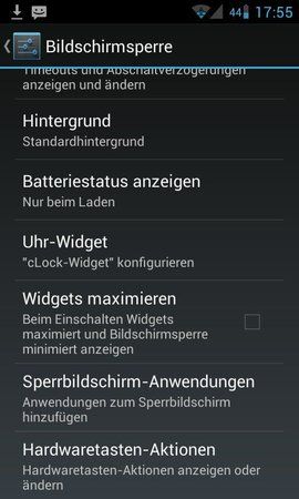

scorp182 schrieb:
Darunter sollte es einen Haken bei "Camera Widget" geben...
...tapatalked...
Nein, auch das gibt es nicht.
Hast du auf deinem SGS die neuste nightly drauf?
In CM10.1 auf dem Nexus 4 gibt es zumindest diese Funktionen. Bin davon ausgegangen, dass diese ebenfalls auf dem SGS verfügbar sind.
Edit: Hab eben mal bei meinem alten SGS nachgesehen. Nightly vom 17.06. drauf, Funktionen nicht da...
...tapatalked...
Nein, die 10.1 stable habe ich drauf. Danke fürs nachschauen!
Verdammte Axt... Wo hab ich das denn ausgestellt? :/
