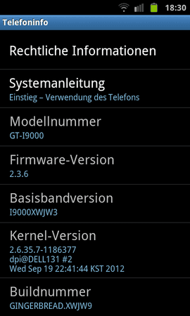

8. Screenshots findet ihr im Anhang

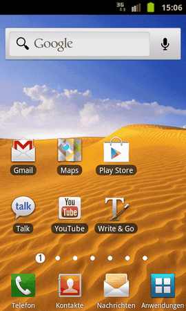

Habe die JW9 repacked in eine 3-teilige und gerade geflasht mit der ATO-CSC.
Vorher und nachher habe ich alles gewiped + int. SD formatiert und mit PIT und Repart geflasht.
Verlief alles problemlos und ich habe kein Branding (wegen der ATO-CSC).
Optisch hat sich nichts geändert im Gegensatz zur JW6/7/8 und die Performance fühlt sich auch schnell an.
Die nächsten Tage, wenn ich wieder mehr Zeit habe werde ich einen eigenen JW9 Thread machen. ;)
Im Anhang findet ihr noch ein paar Screenshots. :)
