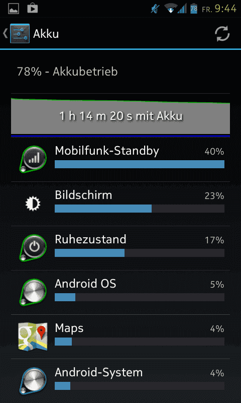

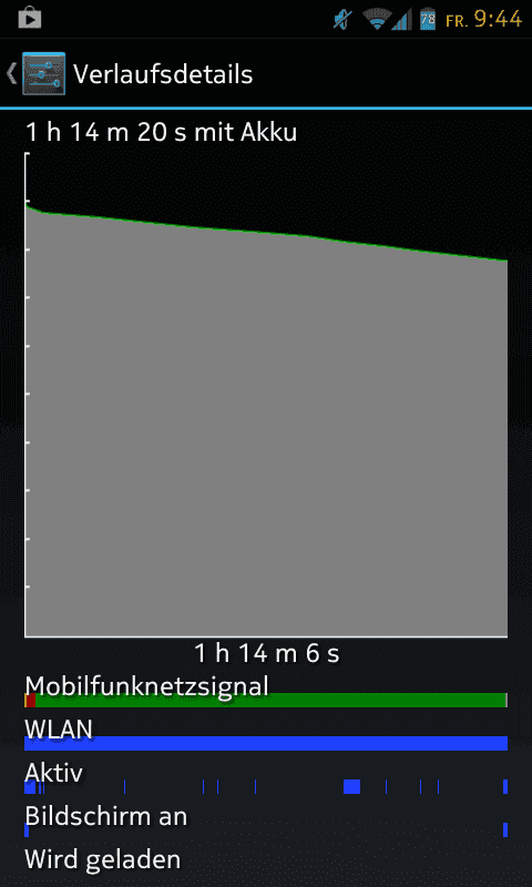

habe hier ein nagelneues S2 von Amazon vor ein paar Tagen gerootet, geflasht mit Rush 9.2.2 als auch mal mit der 11.3 und denke das Handy ist defekt - da die Akkulaufzeit wie folgt aussieht: siehe Screenshots anbei.
Meist ist der Akku gegen 17/18 Uhr leer mit einer Display Zeit von maximal 30 Minuten.
Kernel habe ich den v5 MCM Siyah und auch mal den Dori 7.49 getestet.
Ohne einen wirklichen Verbraucher hat der Akku heute ein Rekordwert von Akkuverbrauch 22% in 1:15h mit 3 Minuten Display Zeit.
Einen anderen Akku habe ich auch getestet, selbes Problem. Bei meinem anderen S2 halten die selben ROMs mit selben Einstellungen 1-2 Tage mit einigen Stunden Display.
Jemand ähnliche Erfahrungen?

Was auffällt ist, dass dein S2 in diesen 1,5h sehr oft und teilweise auch sehr lange wach war. Um die Übeltäter herauszufinden installier dir mal Better Battery Stats aus dem Store.
Dein WLAN war dauerhaft an, hattest du immer eine Verbindung? Wenn das nämlich nicht der Fall war/ist zieht dir das nicht verbundene WLAN den Akku leer.

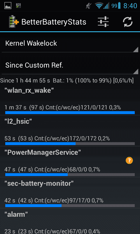

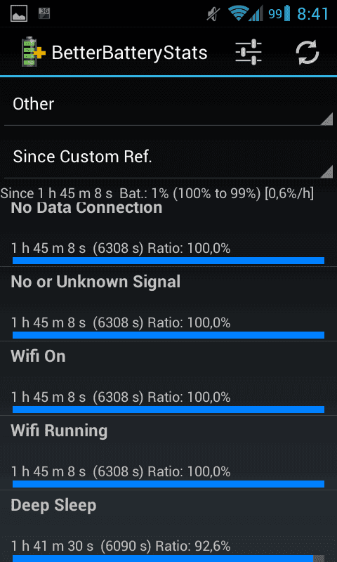

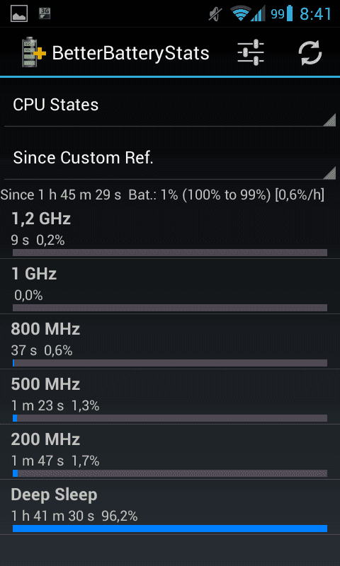

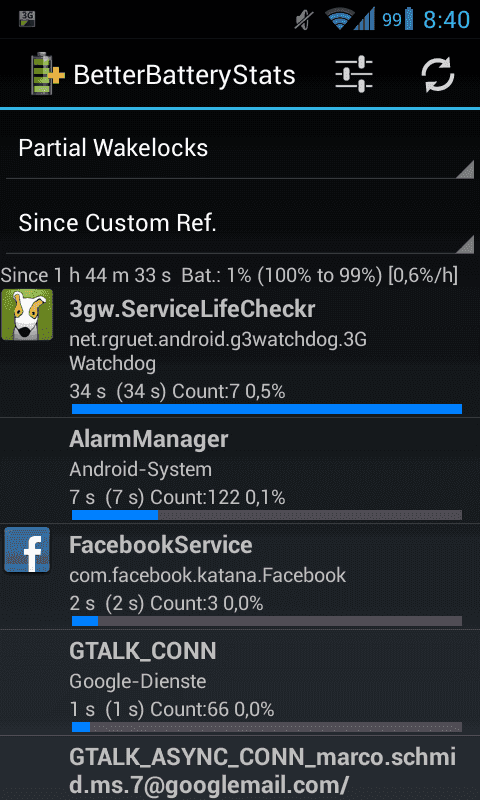

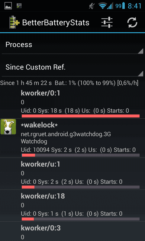

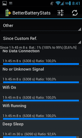

Hallo, hier mal mein bbs...
auffällig ist irgendwie kworker/0:1

Nichts auffälliges. Kworker ist mit 18s nicht wirklich hoch. Das einzige ist der WLAN-wakelock. Benutzt man das Handy nicht könnte man auf 2G switchen.
