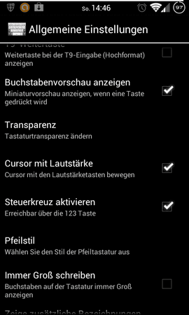

Weiß jemand, wo ich die Funktion finde während einer Texteingabe mit den Lautstärketasten den Cursor zu bewegen? Ich finde die Option nicht mehr. Oder ist das nicht mehr im Sortiment? Vielen Dank
Gar nicht gesendet!
Das würde mich auch interessieren. Hab ich noch nichts von gehört.
Aber man kann ja auch nicht alles wissen. Nur jeden Tag dazulernen. I.d.S.

MadMurdoc schrieb:
@Vigil und @Topas815
Stock ICS Tastatur kann das nicht.
OK, mit ner anderen Tastatur gehts aber (Umkehrschluss)!?
Ich benutze Smart Keyboard PRO. Sollte es damit funktionieren?
Frage bezieht sich immer noch auf das weiter schalten des Cursors bei Texteingabe mit den Lautstärke-tasten in der Sakaschi ms5-2 ROM.
CU
Ich habe keine Ahnung ob es mit SmartKeyboard Pro geht. Muss man in den Einstellungen sich umsehen, jedenfalls kann das nicht jede Tastatur.
Diese Funktion muss man explizit in den Einstellungen einstellen oder die Tastatur beherrscht das von selbst aus, so eine habe ich aber noch nie gesehen.
Reaktionen: ->TopAZ<-
Ok, danke! Werde nochmal in den Einstellungen der ROM nachschauen. In den Einstellungen der Tastatur gibts dazu nichts.
EDIT: Manchmal hat man halt auch nur "nen Brett vorm Kopf". :blushing:
Hab es doch in den Einstellungen der Tastatur zu stehen. Und dann geht das auch in der ROM.
Somit Sorry fürs OT!
CU
