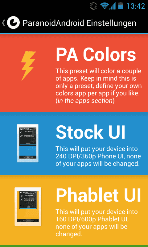

- Paranoid Android Hybrid Setting wurde hinzugefügt.

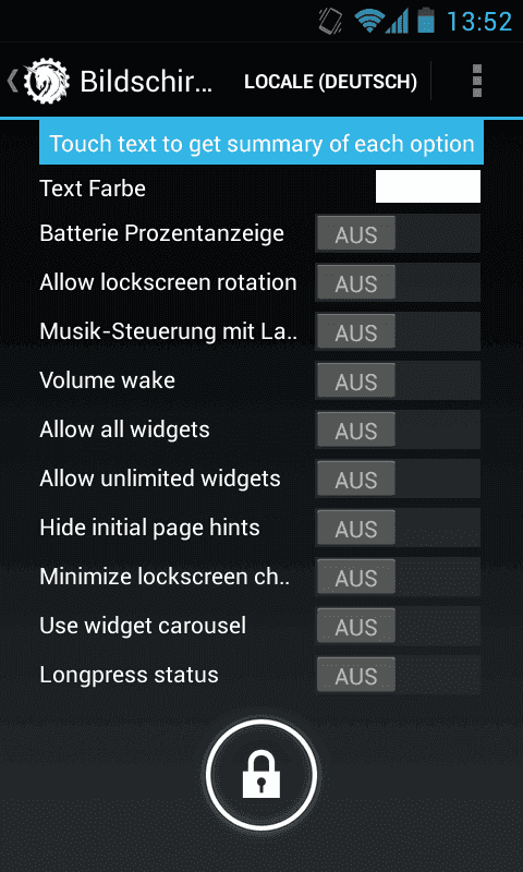

- „Bildschirmsperre“ hat ein verbessertes Layout sowie mehr Einstellungen

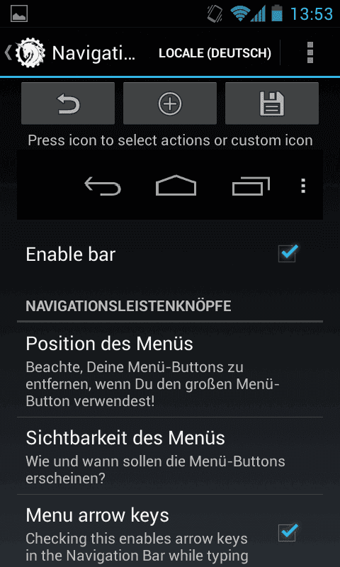

- „Navigationsleiste“ hat ein verbessertes Layout sowie mehr Einstellungen

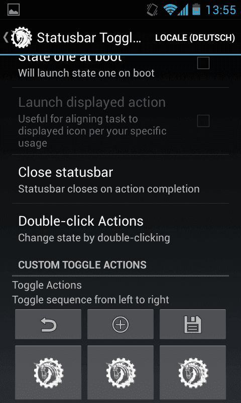

- In „Schalter“ wurden neue Schalter hinzufgefügt und man kann nun eigene Custom-Toggles ebenfalls hinzufügen.

-Hybrid Engine ist von Standard aus im Tablet Mode und die DPI kann man nicht wieder auf 240 stellen. Also die Stock UI wird nicht übernommen. John meinte zwar dass PA noch verbugt sei, aber das man gar nicht mehr zur Stock-UI wechseln, hätte ich nicht gedacht. Fazit man ist an den Tablet Mode gebunden und dieser gefällt mir pers. gar nicht.

- In der Rom Control/ Bildschirmsperre funktionieren viele Einstellungen nicht.

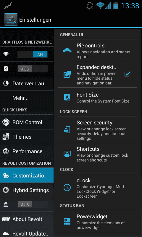

Im Anhang noch einige Bilder zu den neuen Einstellungen. Die restlichen Einstellungen sollte euch bekannt sein. :)
