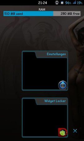

Hi mal kurz ot habe widget locker drauf,warum kommt beim aufwecken ständig das recent fenster vor dem locksceen wenn ich den hometaste drücke???einer einen tipp?
Ist keinerlei OT. Mit Widgetlocker hat das nichts zu tun. Das passiert bei mir ebenfalls.
Was ich aber heraus gefunden habe ist, dass sich das Recent Window dann öffnet, wenn der Bildschirm nach dem Überschreiten des Screentimeouts sich abdunkelt und ich dann sofort versuche mit dem Home Button das Gerät zu wecken. Vom Lockscreen aus passiert das nicht...
Edit: Ich habe herausgefunden wie man es fixed :thumbsup:
Also Einstellungen / RootBox Settings / ScreenSecurity / Delay Screen Lock / Haken reinsetzten
Delay After Timeout auf bsp. auf 5 Sekunden stellen.
Delay after tunred off auf bsp. 1 Sekunde stellen.
Berichte bitte ob es geklappt hat. Bei mir klappt es zu mindestens :)
:glare:Edit2: Zu früh gefreut...
