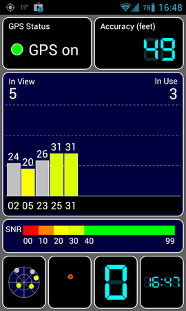

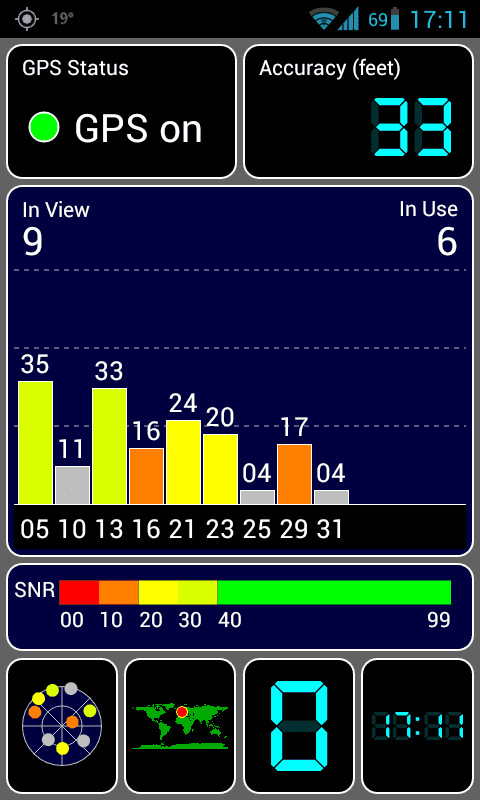

hab gerade den GPS Fix geflasht. Läuft einwandfrei auch unter CM 10.1. Einmal Bild 1 nach zwei Minuten unter freien Himmel und nach 5 Sekunden im Gebäude. Werd morgen mal testen wie genau das ganze nun in einen Tracker läuft.
Gruß Uwe
