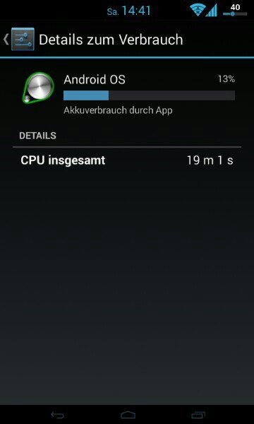

Hi, mit wie viel % saugt Android OS bei euch am AKKU?
Unter Slim 8 komme ich einfach nicht klar damit, Android OS ist immer mit 40 % dabei, habe da auch scon diverse Apps abgeschaltet oder deinstalliert, keine Besserung.
Wie sieht das denn hier aus?
Android OS beträgt 13% mit 19 mins

Danke dir.
Benutzt du den Rom internen Kernel?
Oder hat der überhaupt etwas damit zu tun?
Ich nutze den CM Kernel by Gustavo (Link in meiner Signatur) . Yap das ist teilweise Kernelabhänhig, aber auch teilweise von den installierten Apps
Reaktionen: kruemelgirl
