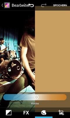

Und wie kriege ich die Bearbeitungsfunktionen, sprich Effekte, aus der ICS Gallery zum funktionieren? Beim Bearbeiten passiert immer folgendes :
Gesendet von meinem GT-I9100 mit der Android-Hilfe.de App
