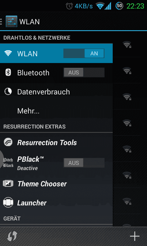

Moin Leute,
Hat noch jemand das Problem mit den Einstellungen, dass die WLan-Optionen sofort im Hintergrund mitgeöffnet werden, wenn man die Optionen öffnet? Selbst nach einem neuen Flash ging das nicht weg.
Btw: das Halo-Feature scheint in jeder 4.2.2 Rom das Problem zu haben, dass die Black-/ Whitelist-Optionen keine Wirkung haben, oder liege ich falsch? Zumindest funktioniert das bei mir wieder nicht.
Edit: ich nutze gerade die 4.0.7 mit Stockkernel.
Bei mir ist es dasselbe, aber das kommt auch bei den anderen Punkten.
Denke also mal das ist normal. Musst dich an das rumgewische gewöhnen :D
