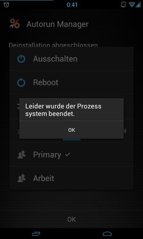

Bei mir läuft das System leider garnicht so rund.
Immer sporadische Fehlermeldungen. Von "System".
Selbst FULL-wipes bringen nichts.
Komisch..
Komisch..
System ist der Launcher. Versuch mal bei der Installation einen anderen Launcher mit zu installieren und dann beim Start diesen anderen Launcher aus zu wählen.
Reaktionen: Redbull320
Das Ding ist aber, dass dann ischt mehr Funktioniert, überall kommt die Meldung "XXX antwortet nicht" , mom ich lösche mal daten vom Launcher
