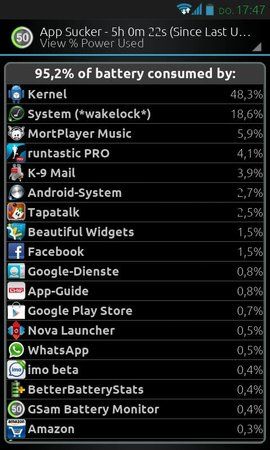

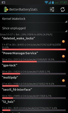

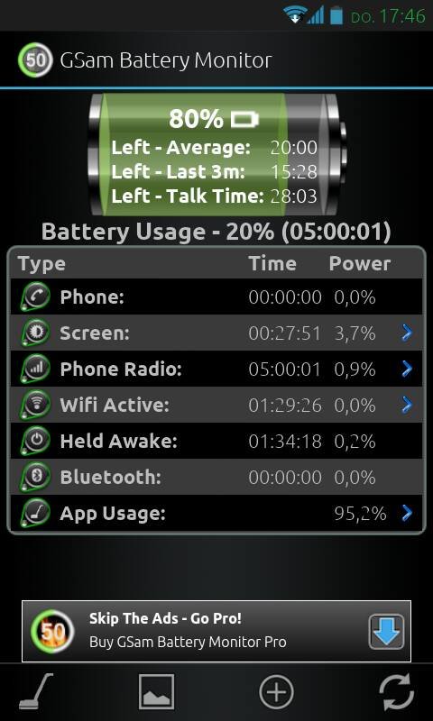

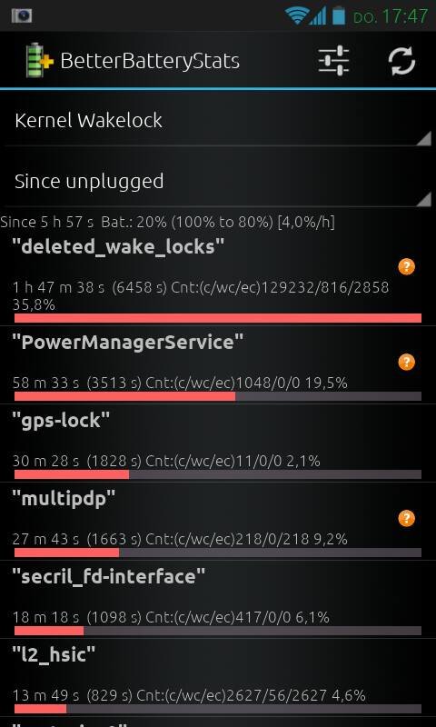

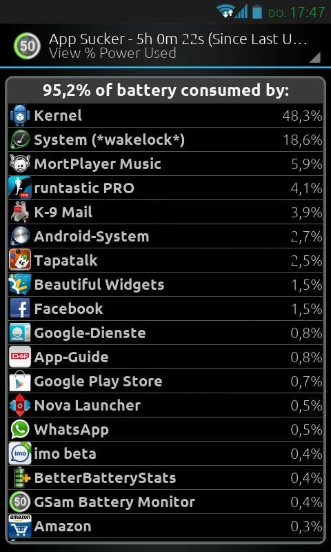

Hi!
Also ich habe jetzt mal die Batterie stats des heutigen Tages hochgeladen. Scheinbar stimmt irgendwas mit dem Kernel nicht... Aber ich habe leider keine Ahnung was. Kann da einer von euch was draus erkennen? Danke im voraus!
Possi

Ha, bei sieht es Mit den gleichen Kernel ganz genauso aus. Habe mich schon gefragt was das Los ist.Mache mir darüber aber jetzt keine großen Gedanken, da es ja heute schon wieder eine neue Version des Siahs gibt. Ich hoffe einfach mal, dass dort das Problem behoben ist.. .
Fehlt der Partial wakelock Screenshot.
App usage des Kernel ist bei mir auch hoch, aber der Akku hält.
Da waren keine langen Wakelocks. Naja ich hab jetzt mal die 1018er-Version des Kernels geflasht und werde beobachten, ob sich was tut...
