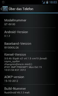

RushDroid v 8.2.7 mit Siyah v 5.0b2 und LQ5 modem
Wenn ich auf die aktuelle rom möchte muss ich dann 8.2.2 flashen und dann 8.2.7 oder die dazwischen auch alle?? und warum steht auf der ersten seite 5.9 final?
Genau 8.2.2 und dann immer das letzte update (beinhaltet alle vorherigen Updates) 5.9 final ist meines Wissens nach ics aokp;)

Hallo Zusammen, kann ich mit diesen Versionen 'einfach' das neue Update installieren?
Gesendet von meinem GT-I9100 mit der Android-Hilfe.de App
