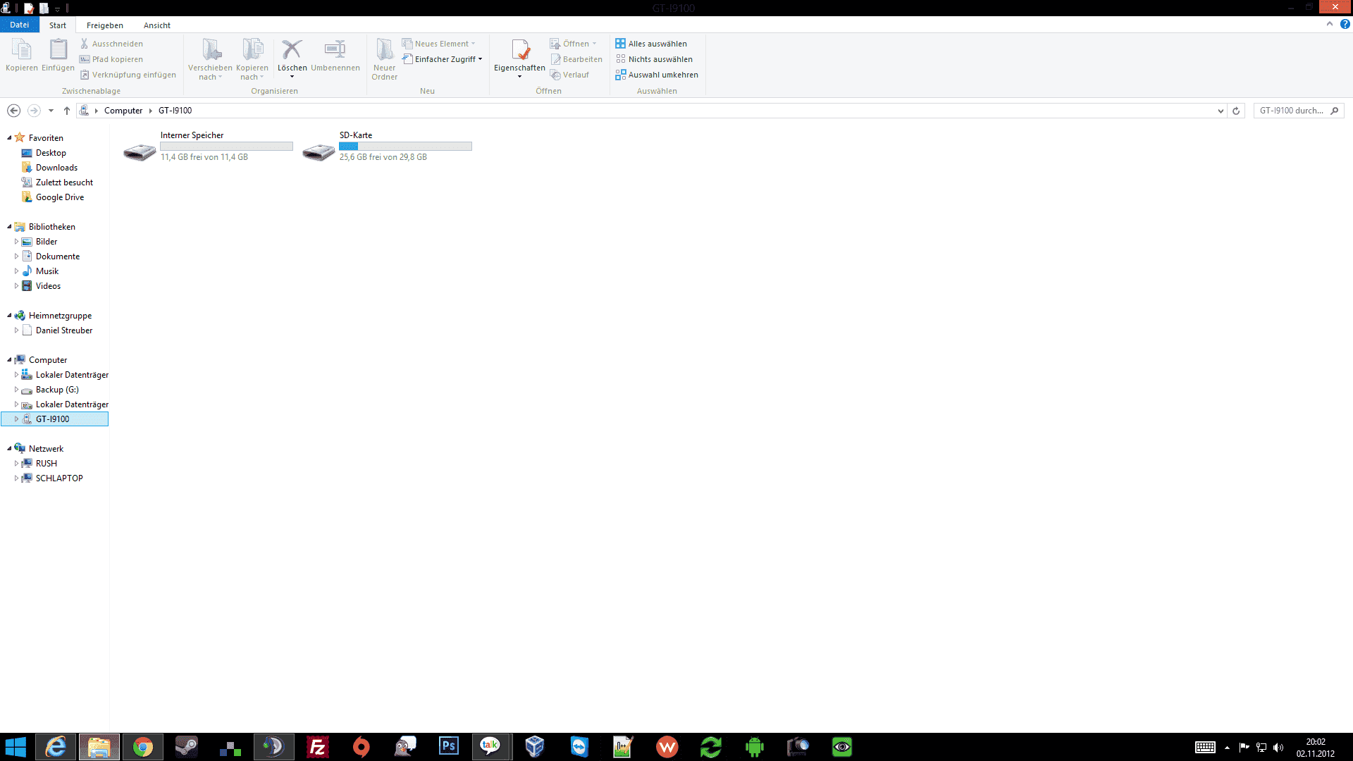

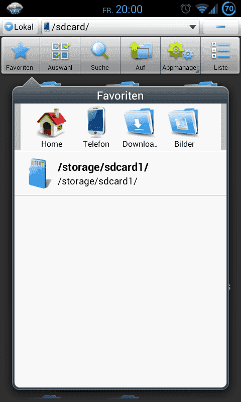

Mit dem Es File Explorer oben auf Favorit drücken , Home ist da Interne wo man auch sofort landet , SDcard1 ist dann externe ... wie auf dem Screen zusehen ..
Auf dem PC sollte es dann so Aussehen ..
