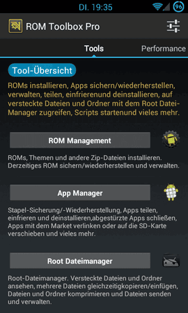

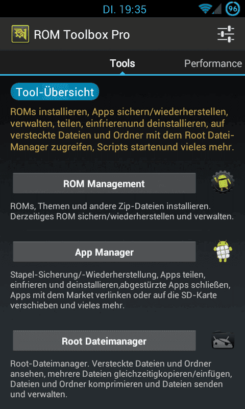

Edit: Romtoolbox Pro lüppt nicht mehr. Prozess wird beinahe sofort wieder beendet.
Neuinstallation bringt nix..
@ allestutti light läuft probiere gleich mal die Pro
Edit: Läuft bei mir auch ohne Probleme ^^
