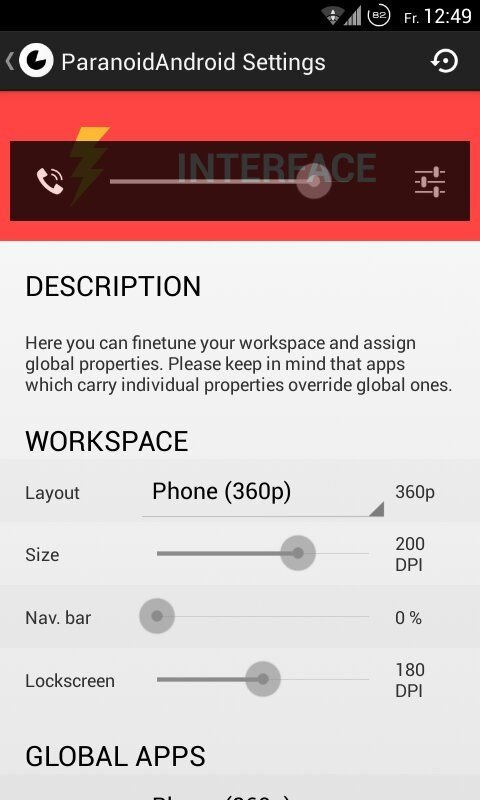

Die Leiste unter der Dock Leiste mit den 3 Buttons. Die kam erst als ich PIE, wie auf Seite 1 beschrieben, deaktiviert habe!
Ach und wo stelle ich die DPI Zahl ein? Ging das nicht bei der 4.1.2 noch in den Einstellungen irgendwo?
Dort die bar, wie auf dem Screenshot, und die bar ist weg. Außer du bist im Tablet Modus. Dort habe ich es noch nicht geschafft, die Bar zu deaktivieren.

Also irgendwas stimmt in der V12 mit der DPI nicht! Habe im Aroma und dann auch im Paranoid auf 215 gestellt. Die meisten Apps laufen auch auf 215, allerdings werden bei Whatsapp die Einstellungen jetzt z.B. oben rechts anstatt unten angezeigt, Navigon steht auch auf 215 DPI allerdings ist die Anzeige sehr groß, nie im Leben 215 DPI, an was könnte das liegen? :confused2:
Wenn ich auf den linken Softkey klicke öffnen sich die Einstellungsmenüs oben rechts anstatt unten links, wieso? Kann man das irgendwo einstellen?

j1gga84 schrieb:
Also irgendwas stimmt in der V12 mit der DPI nicht! Habe im Aroma und dann auch im Paranoid auf 215 gestellt. Die meisten Apps laufen auch auf 215, allerdings werden bei Whatsapp die Einstellungen jetzt z.B. oben rechts anstatt unten angezeigt, Navigon steht auch auf 215 DPI allerdings ist die Anzeige sehr groß, nie im Leben 215 DPI, an was könnte das liegen? :confused2:Gruß
Verstell die Werte unter Interface einmal,speichern, neustart, auf die gewünschte DPI stellen, speichern und neustarten.
