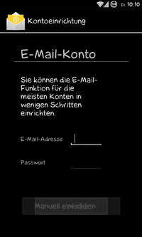

habe ein Problem mit der Darstellung beim E-Mail einrichten.
Habe soweit alles am Laufen V13.3 läuft super ohne abstürze oder ähnliches
nur das Problem mit der Darstellung.
Kann mir jemand einen Tip geben?
attachment.php
attachment.php
Schau mal wenn du die email offen hast in die Statusbar/DPI kann sein das ich da einen kleinen fehler habe, stelle das Layout auf 360.

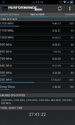

So siehts bei mir aus...

@Just_Inter
Hast du aufwändige Apps laufen gehabt? Ansonsten hättest du dasselbe "Problem" wie ich.. Egal, Rush wirds schon richten :)

@j1gga84
hatte eventuell mal kurz ein Spiel am laufen, aber nicht über längere Zeit, maximal ein paar Minuten. Dürfte also nicht daran liegen!
Sonst nur das Übliche: Mail, Browser, Whatsapp, Facebook...
Was mir noch aufgefallen ist: dieses Benachrichtigunswidget für den Lockscreen zerrt bei mir mächtig am Akku, hab es aber jetzt schon länger deaktiviert.

Changelog 16.April.2013
Upload Abgeschlossen 19.35 Uhr
-Fix Gmail
-Fix Browser
-Fix Ram Script / Siyah v6.0b5, V5, V4
-Fix Konflikt, Ram Script/Opendroid
-Fix Email DPI/layout 360p
