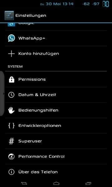

Wollte nochmal nachfragen wie es mit den Permissions Manager ausschaut. Wenn dieser funktionieren sollte kann man doch auf PDroid verzichten.
Komme leider noch nicht richtig klar mit dem Permissions Managment.
Der premissions Manager würde mich auch interessieren nur finde icj den nirgens
Hier
