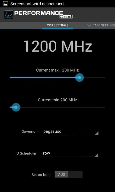

Bei mir habe ich nun das Problem, das die v15 auf 1200 MHz läuft und damit logischerweise die Akkulaufzeit etwas bescheiden ist....habe jetzt 5 Kernel (aktueller Dori + Dori v14+, Siah mit Mali2 v30.05 sowie 15.05, Siah 5 von MCM) durch probiert und bei allen tritt nach einiger Zeit das Problem auf.....
Als Beispiel möchte ich den aktuellen Siah mit Mali2 vom 30.05 mal nennen. Diesen habe ich gestern abend vor dem zu Bett gehen installiert. Ging alles ohne Probleme. Heute früh mal auf´s Handy geschaut...alles super....deepsleep ca. 88 %, Batterieverlust ca. 5 % auf 9h. Gut dachte ich mir dann ist das Problem ja aus der Welt...weit gefehlt.... nach dem ich mit dem Handy über Tapatalk ein wenig in den Foren gesurft habe und dann erstmal was essen ging, nahm ich das Handy wieder zu Hand...das erste was mir auffiehl war, dass das Handy für "nichts tun" doch recht warm war. Ein Blick auf den Akku und CPUspay sagten mir, das er die ganze Zeit auf 1200 MHz lief, nachdem ich das Handy vor dem Frühstück beiseite legte....BBS gab mir leider keine Auskunft darüber welche app das Problem verursacht (an der stelle muss ich gestehen, dass ich das noch ein wneig beobachten muss)....

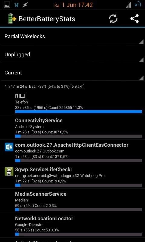

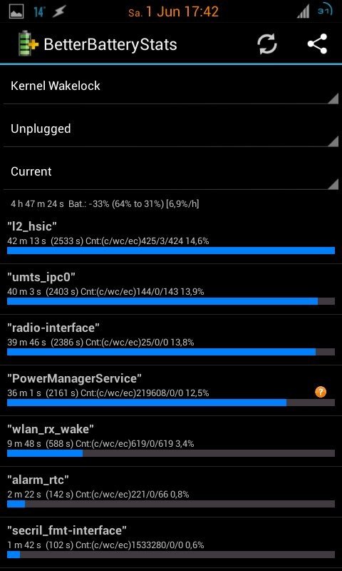

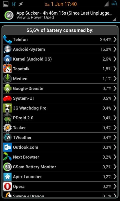

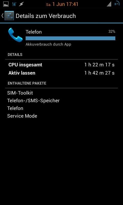

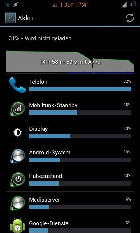

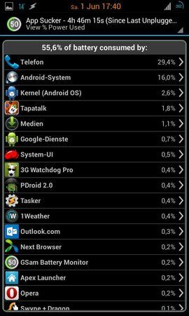

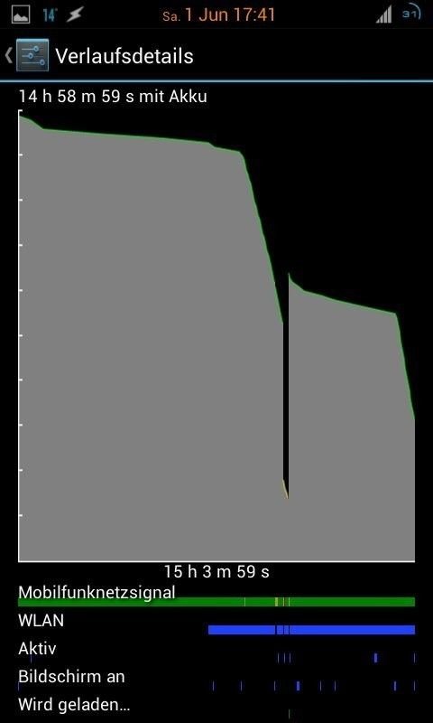

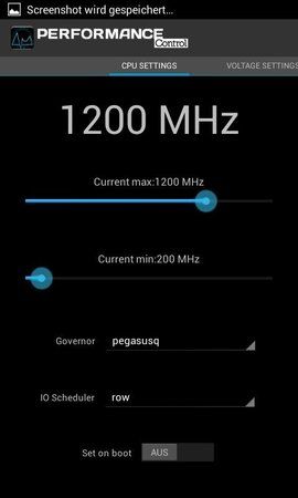

Mein, in meinem vorherigen Post beschriebenes Problem trat vor kurzem auf heiterem Himmel wieder auf. Habe mal ein paar Screenshots gemacht auf denen man recht gut sieht, dass der Übeltäter wohl die Telefonapp (unter bbs heißt der betreffende Prozess RILJ) an sich ist. Angemerkt sei an dieser Stelle das ich real keinen einzigsten Anruf getätigt beziehungsweise bekommen habe. Vielmehr habe ich nur dem Handy in der letzten Zeit überhaupt nichts gemacht. War nur mit dem Hund + Handy draußen unterwegs...
Rush kannst du dazu was sagen?
Hier die Screenshots:

Schau mir gleich mal an ob es da Änderungen hab in letzter zeit
Der ursprüngliche Beitrag von 21:16 Uhr wurde um 22:10 Uhr ergänzt:
@Black-Angel
Schau mal ob es damit besser wird
Das Update einfach über das recovery installieren oder vorher noch irgend etwas beachten?
einfach installieren
Ok ich versuche es und beobachte...hab schon mal dank für die Mühe...
Der ursprüngliche Beitrag von 22:32 Uhr wurde um 22:41 Uhr ergänzt:
Installation hat schon mal geklappt...
Rush, was hat sich den geändert, bzw. was denkst du denn was die bei mir auftretenden Phänomene verursacht...?
