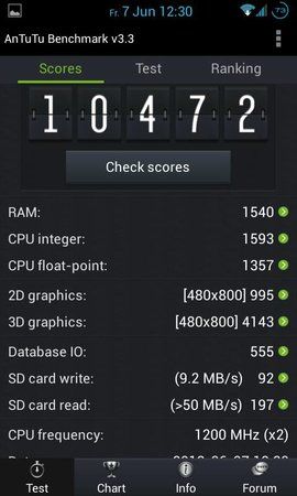

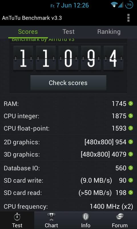

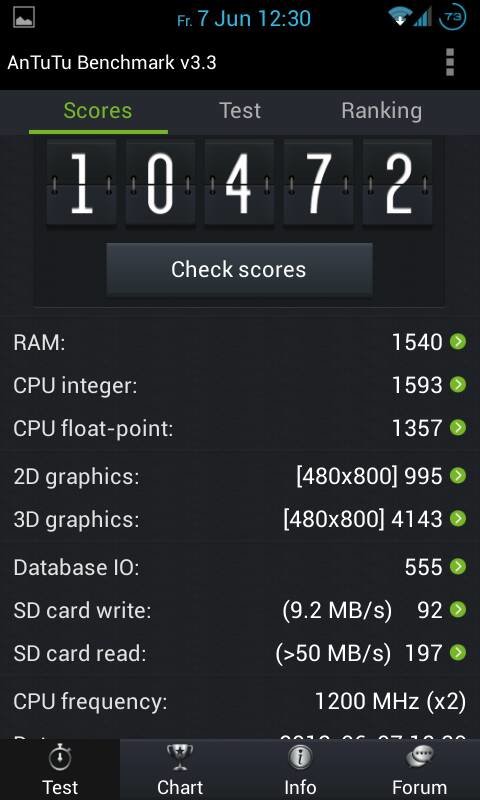

btw:
beim antutu merkt man punktetechnisch keinen unterschied, ob die cpu mit 1,2ghz oder 1,5ghz läuft....
Richtig eingestellt schon :)
