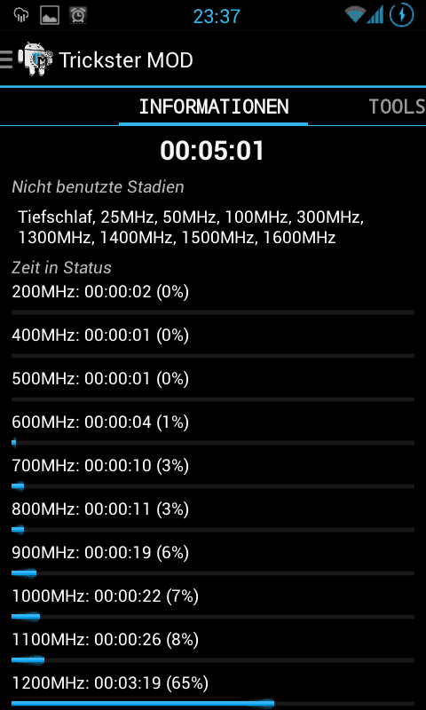

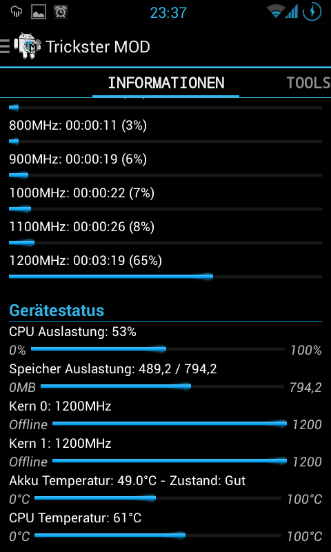

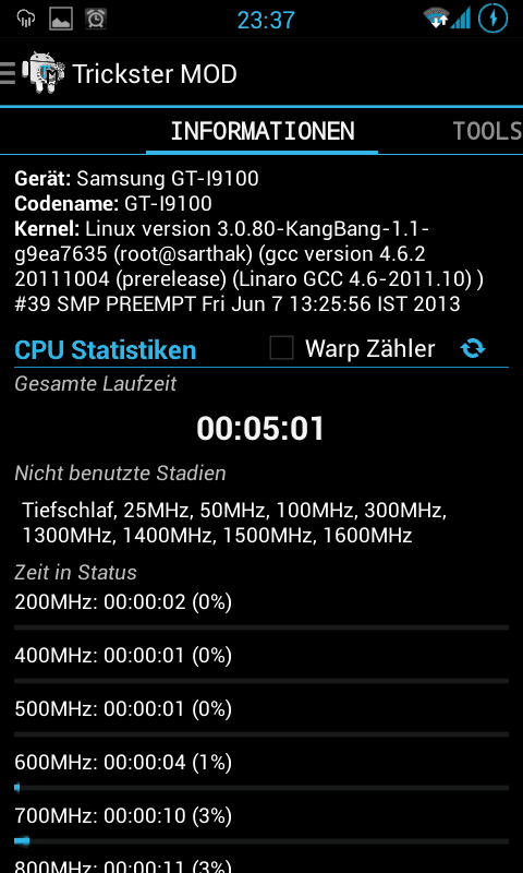

Momentan ist kein Handy auch ohne spiele nach Neustart ziemlich warm...
Und bei Spielen stürzt es nach ca 1m ab, ohne groß warm zu werden, wenn es mal wieder im normalen Zustand ist

Einfach mal fullwipen und neu sauber flashen!
