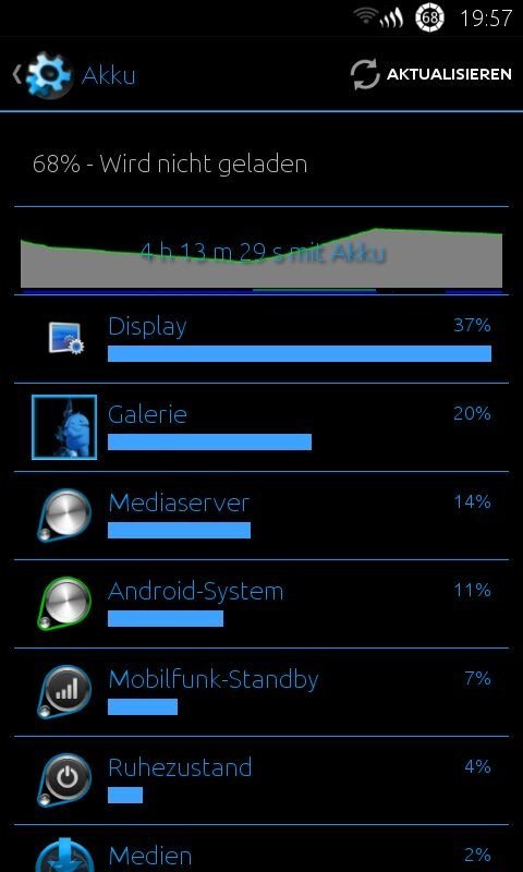

Gallery Hänger ist nicht gut , wird den meisten Verbrauch verursachen , schau mal im Verbrauch was oben steht
Hilft die Datei?

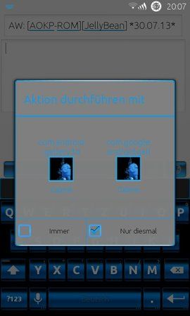

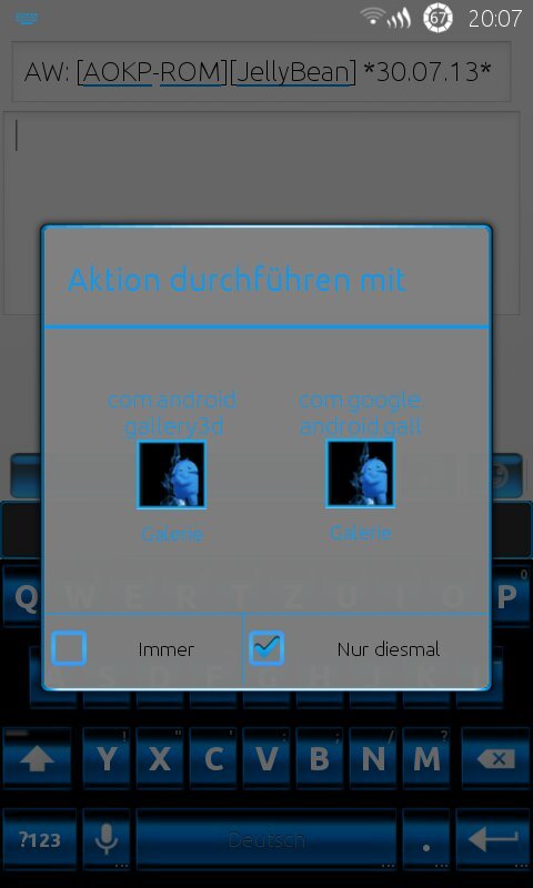

Könnte daran liegen das ich 2 Gallerys hab. Hab ich da versehentlich was von cm restored?

Es hängt nicht mit der Installations art zusammen .
Reaktionen: Jore1976
