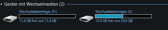

mein Handy verbindet sich via USB Kabel nicht mit dem PC .. woran kann das liegen? Muss ich etwas aktivieren ?
USB DEBUGGING ist aktiviert!
Moin,
Habe das gleiche Problem mit Version 7.1.2. Die Einstellungen default, force mass storage mode, force mtp mode in extweaks funktionieren leider nicht. Geht nur im recovery mode.
Mfg Marc
edit: die interne und externe sdcard werden im win7 explorer zwar angezeigt kann sie aber nicht mounten
edit2: dual mount funktioniert hatte ich noch nicht probiert, danke

Was da wieder los mit dem MTP das Treibt mich noch in den Wahnsinn ^^ Heute morgen ging alles Perfekt ,.
Werde Versuchen es morgen Früh zu beheben, ich weiß an was es liegt aber Verstehe gerade nicht wieso es wieder Nicht Funktioniert ..
Also im Dual Mount werden mit Beide angezeigt das sollte demnach bei allen Funktionieren ..
