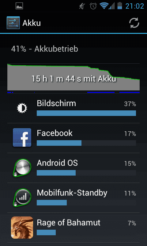

Mit der Akkulaufzeit bin ich mehr als nur zufrieden. Fast 18 Uhr und mehr als 50 % Rest-Akku, das kann sich wirklich sehen lassen. Keine FC's oder Reboots bisher.

Für einen Screenshot muss Vol-down und Power gleichzeitig für ca. ne Sekunde gedrückt werden, falls es jemanden interessiert.
Die akkulaufzeit geht sicher noch besser, muss mich mal morgen mit dem Akku-Thread auseinandersetzen. Facebook zieht scheinbar Saft ohne Ende. Liegt aber zum Glück nicht am ROM

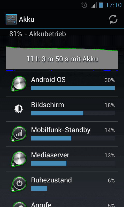

Mein lieber Scholli,
die Akkulaufzeiten sind der absolute Wahnsinn! Habe gestern abend mal die Facebook-Autoaktualisierung ausgeschaltet und über Nacht geladen. Seit 6.00 Uhr läuft es jetzt und das Ergebnis nach 2 Stunden Musik hören. zwei Telefonaten und einigen SMS:
..stimmt @ Kai44137 ...
:scared: die Akkulaufzeiten sind noch extrem verbesserungswürdig, sowas sind wir schließlich gar nicht gewohnt :huh: :flapper: /ironie off
Ich bin mit der Akkuleistung noch nicht ganz zufrieden. Allerdings hat sich unser Exchange heute Nacht verabschiedet, das mochte der Akku gar nicht so gerne.
