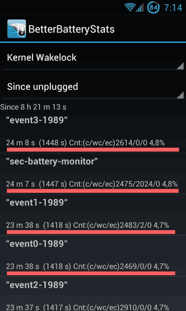

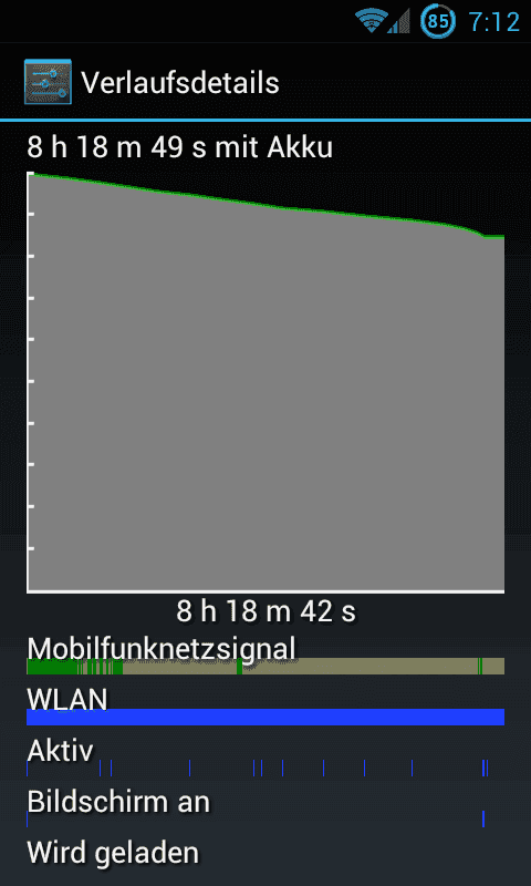

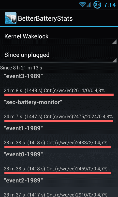

Ich feile noch an der Akkuleistung..
Wieso sind da nachts Wakelocks? Kein Mail ist rein gekommen, Kein Whats nichts; Gerät liegt 2m vom Router weg; Exchange und GMail steht auf Push;
Standortdienste sind aus, Uhrzeitsync ebenfalls. Abfrage ob neue FW da ist ebenfalls auf aus.

Schau mal im Router auf deinem Rechner, ob IPv6 genutzt wird, wenn ja, dann deaktivieren und auf IPv4 switchen...IPv6 soll Wakelocks verursachen... ;)
Nein, Unitymedia unterstützt kein IPV6, auf dem Router ist es auch nicht aktiviert. Da ist auch OpenSource drauf.
