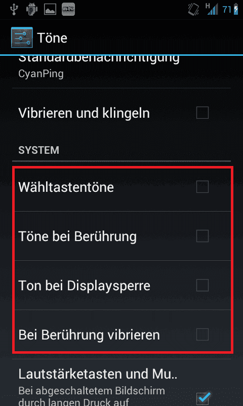

Woran kann das liegen, dass keine UI-Töne mehr abgespielt werden? Habe die aktuelle Nightly drauf und in Einstellungen sind die Töne aktiviert ... der Ton bei Displaysperre kommt bspw. nicht. Weiß jemand um Rat?
Ton auch laut genug eingestellt? Gehe mal direkt mit dem Ohr dran, denn bei mir sind die sehr leise.

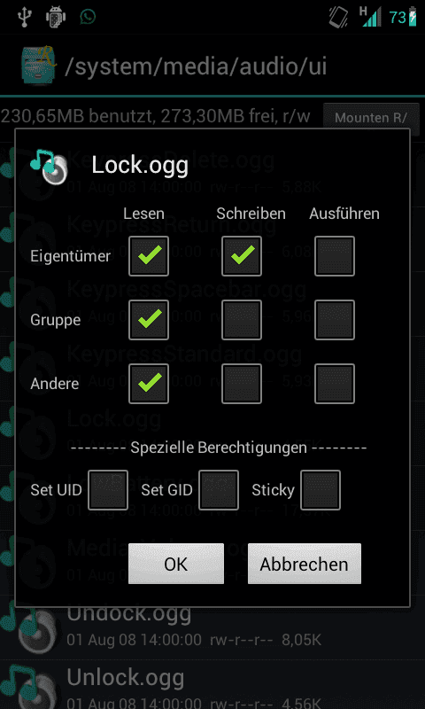

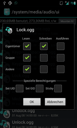

Schau mal ob die Berechtigungen richtig gesetzt sind. Bei mir sieht es so aus:
Eventuell im CWM nen Fix Permissions durchführen.
Wenn das nicht hilft --> Full Wipe wie ein Kollege vor mir gesagt hat :/ sorry
Die Berechtigungen sind bei mir genauso wie auf deinem Bild gesetzt. Auch die Töne sind gesetzt.
