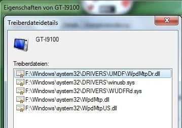

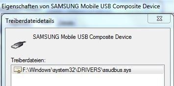

Kann mir einer sagen, was er für einen Treiber hat, wenn das Handy angesteckt ist?
Rechtsklick auf Computer > Verwalten > Geräte Manager > und hier nun das Handy suchen und mir BITTE den Treibernamen sagen (Doppelklick > Treiber > Treiberdetails)
Bei mir läuft es unter MTP-Modus und da taucht es im Gerätemanager 2 mal auf (Win7). Hoffe das hilft dir weiter.
