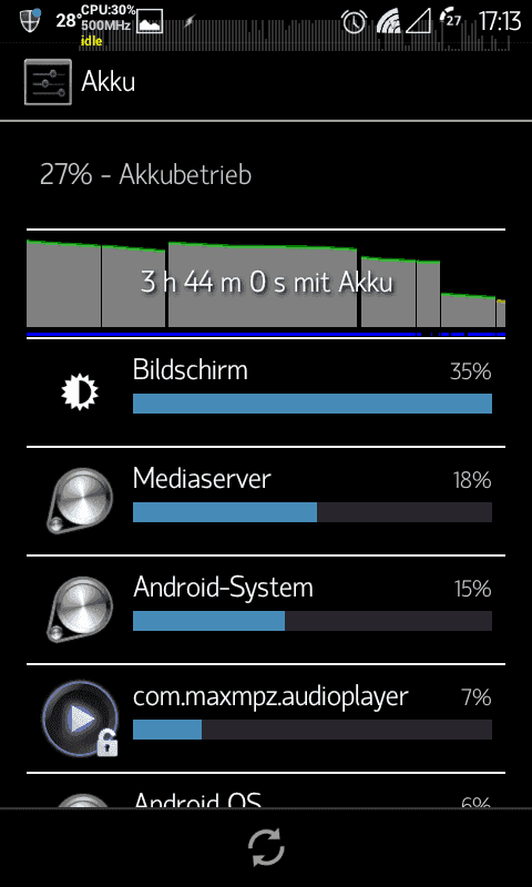

Sieht ja nicht normal aus :p Hat das noch jemand?
Sent from my GT-I9100 using Tapatalk

@ Phalrax
Was meinst Du?
e./ Ahh jetzt ist das Bild da.
Einfach den Medienserver neu starten.
Wie mache ich das?
Das Einzige, was ich bei den Apps gefunden habe, war "Medienspeicher", bin mir aber nicht sicher, ob es das auch ist.

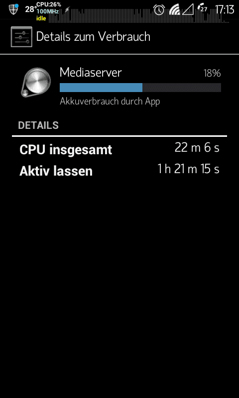

@ Phalrax
Sieht bei mir ähnlich aus, was mich aber nicht beunruhigt.
