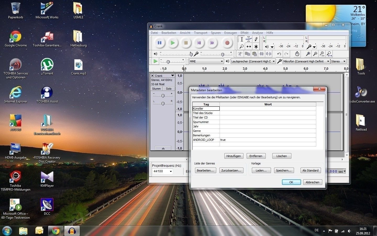

Hi,
ich hab ein Problem mit eigenen Klingeltönen.
Ich habe meine Klingeltöne (alle ca 5-7 sek lang) alle in den Systemordner geschoben auf meinem i9100, CM9.1 stable
/system/media/audio/ringtones
Das Problem ist nun, dass meine eigenen Klingeltöne nur 1x (also 5-7sek) klingeln und dann nur noch das Handy vibriert bei einem Anruf bis eben irgendwann nach 35-40sek die Mailbox rangeht. Das ist nervig, wenn sich die Klingeltöne nicht wiederholen.
Was ist die Lösung für das Problem?
Die Standard CM9 Klingeltöne wiederholen sich dagegen alle unendlich lang...
Bei meinem i9000 CM9.1-stable gibt es dieses Problem nicht (exakt gleiche Klingeltondatei)
LG
EDIT: 2.Frage
Ich hatte mich zuerst über die sehr schwache Vibration gewundert. Dann habe ich gemerkt, dass sie unter Einstellungen als Haptik auf 50% eingstellt ist. Da habe ich natürlich auf 100% erhöht, was besser ist.
Gibt es eine Möglichkeit (App?) die Vibration noch stärker zu machen? So 125% wären perfekt :)
Ebenfalls ein Problem, dass auf meinem i9000 CM9.1-stable nicht besteht.

Klingeltöne:
Den Trick mit dem Player kenne ich auch.
Ich habs auch mit Poweramp versucht über "als Klingelton festlegen".
Da wird dann der Klingelton kopiert in einen neuen ordner /sdcard/media/
Allerdings ist das Problem das gleiche.... nach 5-7sek ist Schluss
Achja, Klingeltöne sind MP3s, falls das eine Rolle spielt.
EDIT: Hab den Klingelton in OGG umgewandelt, weil die originalen von CM9 auch OGGs sind, aber keine Änderung des Problems...
Gibt es vielleicht irgendein PC Programm, wo man aus der 5sek MP3 eine 40sek MP3 herstellen kann durch "aneinanderreihen" des originalen Klingeltons?
Klingeltöne musst du bearbeiten.
Lad dir Audacity runter
Öffne den Ton, den du bearbeiten willst
Dann File >> Open Metadata Editor
Und dann die Zeile "ANDROID_LOOP" und "true" eingeben.
Dann dreht der Ton eine Endlosschleife.
Reaktionen: IceEngine21
Hi,
habe genauso eine Loop eingesetzt wie bei dir.
-> Keine Änderung, es klingelt nur 1x 5sek...
Tja, muss ich mich wohl mit den Standard CM Tönen benügen :/

Ich hab den Klingelton jetzt 3x und alle 3 Dateien habe ich geöffnet mit Audacity.
1x am PC
1x am Handy im Download Folder
1x am Handy im Ringtone Folder (durch poweramp erzeugt)
Alle 3 Dateien habe diese Android_loop true drin, aber es klingelt nur 1x...

danke, aber keine Chance.
Es läutet nur kurz, danach nur noch Vibration...
Angefügt der Screenshot (Datei Crank - ausm Film :flapper: - ist auf dem Desktop).
Procedere: PC->sdcard/download->in Poweramp die Datei als Klingelton bestimmen
Naja...:sleep:

Versuchs mal ohne das Android also nur loop
Hi
habe gerade selber mal einen versucht und was soll ich sagen, es geht.
Habe ANDROID_LOOP true eingetragen und den rest des Tags gelassen, und da steht ne Menge drin, es hat auf anhieb funktioniert.
MfG
auch nur "LOOP" bringt keine Lösung....
ne, ich lass das mal jetzt.
Da scheint etwas tief in der Firmware das ganze zu blockieren...
Danke allen für die Zeit!
