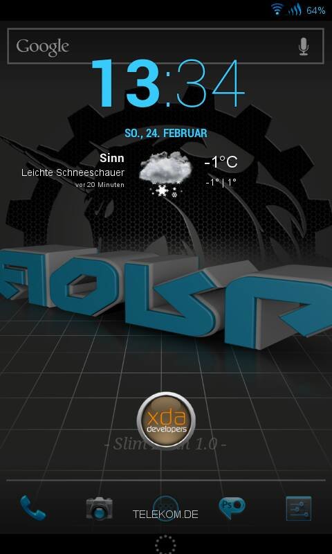

Kann man dieses "S" Beim sperrscreen durch das schloss ersetzen? Habe noch die cm 10.1 Rom zip auf dem Handy falls das wichtig ist.
Mfg
du kannst jedes lockring ändern siehe mein Bild oben zb als zip zum flashen xda lockring,habe noch einige von aokp in der dropbox!
app ninjamorph nutzen damit ändert man ganz leicht und schnell die icon manuell!
