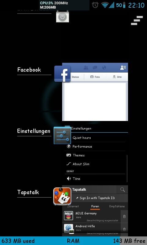

Kann mir jemand die RAM Auslastung erklären? In der Stausleiste der Wert von Cool Tool, unten von SlimBean?

@Dare hatte das selbe auch und hab festgestellt das die RAM Anzeige bei den Recent Apps falsche Werte anzeigt geh einfach mal unter Anwendungen verwalten dann auf aktive Anwendungen im Menü dann wirst du sehen was der wirkliche Wert ist.
Reaktionen: Andromepat und Dare
