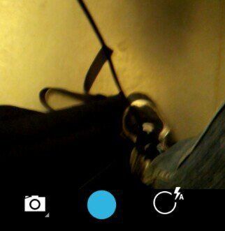

Th33xitus schrieb:
Dann noch eine generelle Frage:
Ist es wieder irgendwie möglich, den Pfad zu ändern wo die Kamera die geschossenen Bilder hinspeichern soll? (Sodass ich meine SD auswählen kann)
mfg
Das kannst du in der Kamera einstellen.
1. langer Druck auf die Schaltfläche mit dem Blitzsymbol.
2. Auf den Pfeil nach oben in der Mitte tippen.
3. rechts auf das Symbol für Einstellungen tippen
4. Auf das SD Karten Symbol rechts tippen
