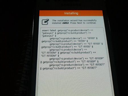

So möchte auch gerne die Rom wieder Testen. Leider geht es nach dem Samsung Galaxy S 2 Schriftzug nicht weiter.
Recovery->
Format Data
Format System
Format Cache
installieren
ggf mal noch Fix Permissions ausführen und es sollte klappen
Was für nen kernel hast du denn hinterher geflashed?
Reaktionen: ayno
Kein kernel instaliert, muss ich das machen
Ne hätte ja seien können. Dann wird sofern du das in Aroma nicht änderst der Stock CM10 Kernel installiert.
Geht es denn nach den oben genannten Schritten immer noch nicht?

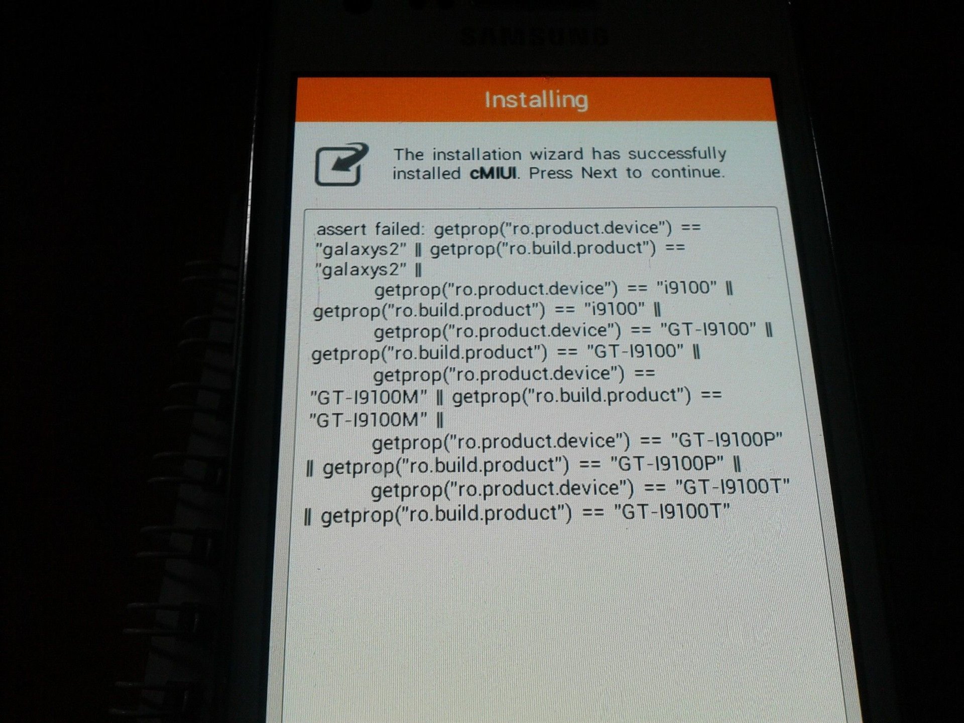

Nein geht nicht, wird nicht richtig installiert sehe scrensoht
Format System auch ganz sicher dabei gewesen?
Im Zweifelsfall ne Stock ICS vorher flashen, wobei mir das sehr seltsame vor kommt. Hast du vor dem flashen iwas an der build.prop gemacht? Wobei die eigentlich bei format/system auch gelöscht wird. Evtl ist auch iwas an der ZIP beschädigt. Am besten nochmal neu runter laden.
Ja alles gemacht. das dritte mal installiert geht nicht
Dann ne ICS Stock per Odin drüber flashen, dann muss es zu hundert % funktionieren. Wie gesagt, verstehe das aber trotzdem nicht
Der ursprüngliche Beitrag von 14:22 Uhr wurde um 14:24 Uhr ergänzt:
Oder versuch mal vor dem flashen den Siyah zu installieren und dann cMIUI.
Ich werde es mal anders versuchen, habe mir jetzt die GOA installiert und versuche die MIUI zu fläschen. So hatte ich das einmal gemacht und funktionierte hinterher.
Der ursprüngliche Beitrag von 14:34 Uhr wurde um 15:10 Uhr ergänzt:
Jets läuft cMIUI :D, hab die GOA gefläscht dann ein FullWipe und cMIUI. Komisch warum es vorher nicht ging :confused2: .
