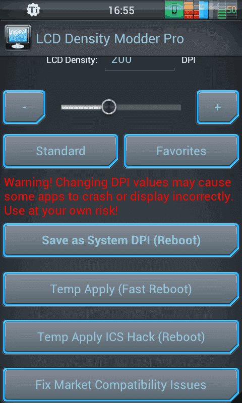

Das mit meinem Playstore Problem, ist mit diesem FIX [MOD] Google Play Store v3.5.19 + MOD - xda-developers
KURZ behoben. Ist der Playstore v3.5.19, aber wenn der sich bei mir aktualisiert auf 3.7.13 sehe ich wieder bloß ca. 20 Apps und es kommt eine Fehler Meldung, bzw. das Gerät ist nicht kompatibel bla bla bla. Woran liegt das? Hat keiner das Problem? Hab es auch schon mit dem lcd density modder pro probiert und es GEHT NICHT. Hat denn keiner das Problem mit diesem sche** Playstore :cursing:?
doch ich hatte das, allerdings war dies durch den LCD density modder pro behoben, nachdem ich alle Schritte dort nacheinander abgearbeitet habe... :confused2:
Mit dem root Explorer?!
Hab nur die dpi auf Standard gesetzt also 240 und diesen market fix geladen. Oder wie hast du das gemacht?!
Gesendet von meinem cMIUI Gerät mit Tapatalk 2
den Density Modder genommen und ne andere DPI eingestellt (200 bei mir ) dann will er ja neu starten und dann den Market Fix der da dabei is
Muss das ja auf 240 stellen das der market denkt es ist original?! ( das hässliche Google Zeichen ist nur wegen dem Neustart dort...)
Habe das market Problem aber auch wenn ich auf 240 dpi bin...
Ich wähle immer den fix für 160 dpi. Und läuft

Hm nun hab ich kein Lockscreen mehr... hab das Theme auch nochmal übernommen aber er ist nicht mehr aktiv. Kann ich den irgendwo ausversehen deaktiviert haben?
Erstmal hier umstellen auf gewünschte DPI, dann neu starten und dann auf Fix market ... sind ja 5 Schritte dort zu sehen...
unter Entwickleroptionen :)
Krasse Sache... Bin ich wohl drauf gekommen. Vielen Dank
