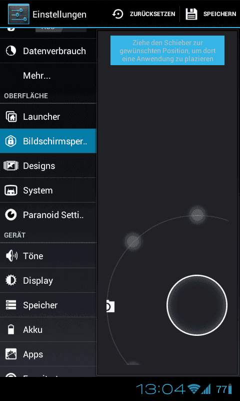

Funktioniert bei euch die Funktion Sperrbildschirm-Anwendunden?
Bei mir kann ich nicht alle Punkte erreichen.

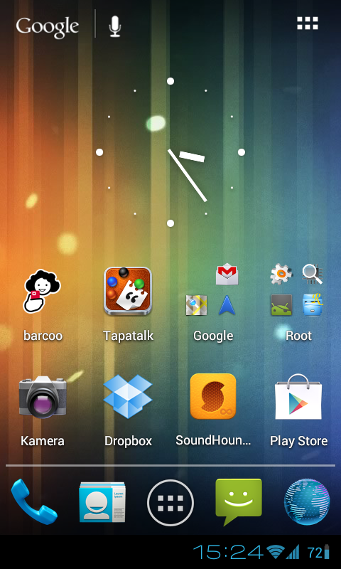

Bei mir ist bei den App-Ordnern kein Ring herum sowie bei CM9 sondern die sind nebeneinander angeordnet. (siehe Anhang)
Kann man das umstellen?
Ja, tut sie.
Du musst im Tab Modus für sie System Apps auch die Tab DPI nehmen.

Handy mal gedreht? Fällt mir jetzt so spontan ein?!
Und Tab UI einegstellt?
Edit: Zu spät :(
Reaktionen: Maximillian Schmid
Ich kriegs nicht hin?
Hab jetzt bei System default DPI "Stock DPI (Tablet) ausgewählt und nen Reboot gemacht.
Geht aber trotzdem nicht. :(
Dann gib den Einstellungen unter "List apps" direkt die DPI.
