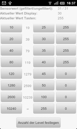

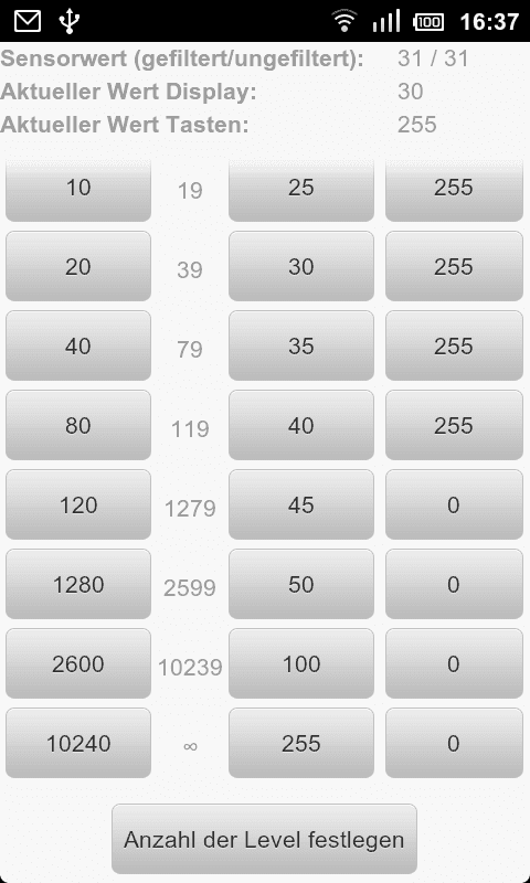

Mal eine Frage fluxi, werden die errungenschaften von Test3 z.B. auch in die BLN testversion übernommen oder nimmst du immer wieder als ausgangspunkt xx06 ?danke für die Antwort :)
Edit:Achja und zu den Display Helligkeiten: wie gehts nach 2599 weiter? und wieviele Stufen benutzt du ? ;) Danke!
wäre auch dankbar, wenn du deine stufen posten könntest
ich habe selbst nur 6 stufen, bin auch relativ zufrieden damit, aber würde mir auch gern anschauen, was andere als angenehm empfinden ;)
wo wir grade beim thema sind, ich habe bei absoluter dunkelheit fast immer den sensorwert "-1", sodass keine der stufen greift, denn das minimum fängt ja bei "0" an ^^
in diesem fall regelt es dann tatsächlich nicht auf den 0...xy wert herunter
...also, es funktioniert wenn es langsam runterregelt, die umgebung sich also nach und nach abdunkelt und an meiner kleinsten stufe "vorbei muss"
mache ich den screen aber direkt in völliger dunkelheit an, sitzt der sensor direkt bei -1 und behält die helligkeitsstufe, die im letzten lichtverhältnis aktiv war, z.b. 60 anstatt meiner niedrigsten stufe mit 35....ich hoffe ihr versteht was ich meine
kann man da was unternehmen? oder bin ich der einzige der einen negativen sensorwert erreicht ^^
Gepostet hat er sie schon zu hälfte: https://www.android-hilfe.de/forum/...l-xxtweaker.150753-page-115.html#post-2287380 aber die letzen Stages von 2599 bis unendlich fehlen mir...
Edit:Achja und zu den Display Helligkeiten: wie gehts nach 2599 weiter? und wieviele Stufen benutzt du ? Danke!
BLN ist das letzte öffentliche Patchlevel, TEST3+.
Über dem gezeigten Helligkeitslevel tut sich nicht mehr viel.
