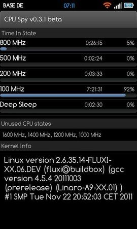

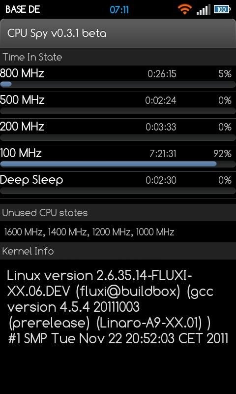

Was mir nur aufgefallen ist:
Ich habe die Nacht mein Handy geladen und mein Handy ist bei 8 Stunden nur 2 Minuten im Deep-Sleep gewesen. Den Rest der Zeit war der CPU bei 100 MHz.
Habe extra vorher die Statistiken geresettet.
(Siehe Anhang)
BLN ist nicht aktiviert!
Über den Tag ist mein Handy jetzt in den Deep Sleep gegangen und alles läuft ohne Probleme.
Seit heute morgen 7 Uhr 13 % Akku verbraucht und normale Nutzung (SMS, Browser, Facebook, Tapatalk)
Also ich bin super zufrieden mit allem!

Während des Ladens des Akkus geht das S2 nicht in Deep Sleep, das ist somit o.k.

Hab das Tel geladen und bemerkt, dass es während des Ladevorgangs oft auf 800mhz war, über 3h, bei 100mhz grad mal ne Stunde.

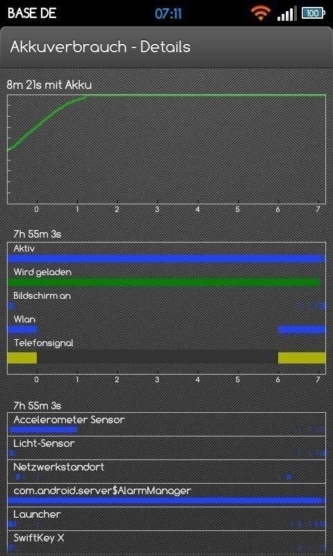

Adonay schrieb:
Jop, nix aufälliges, schau selbst:
Würde mich echt ärgern wenn ich MIUI deswegen verbannen muß...
Das meinte ich nicht. Unter Einstellungen, Akku kannst du ganz oben auf das Diagramm klicken und siehst dann genau wer wann was verbraucht.
Dein Bild zeigt nur, wer in welchem Verhältnis zu den anderen gerade am meisten Akku verbraucht. Das ist also nur der jeweilige Anteil am Gesamtakkuverbrauch, sozusagen just in time.
Hast du mit CPU Spy schon mal beobachtet, was dein Dualcore macht?
