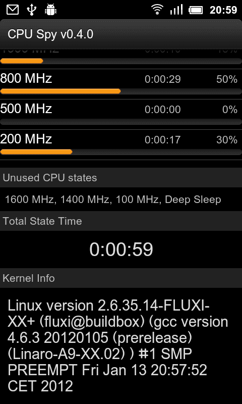

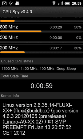

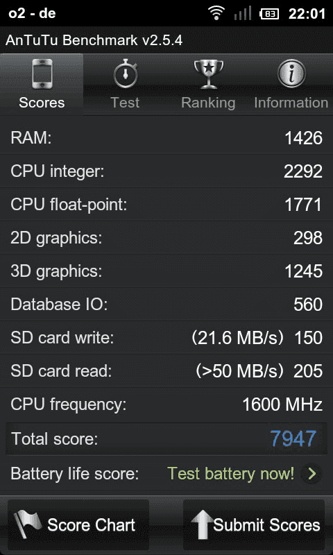

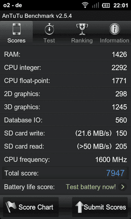

Neue eigene Toolchain Linaro 4.6.3, ansonsten ohne Worte:
